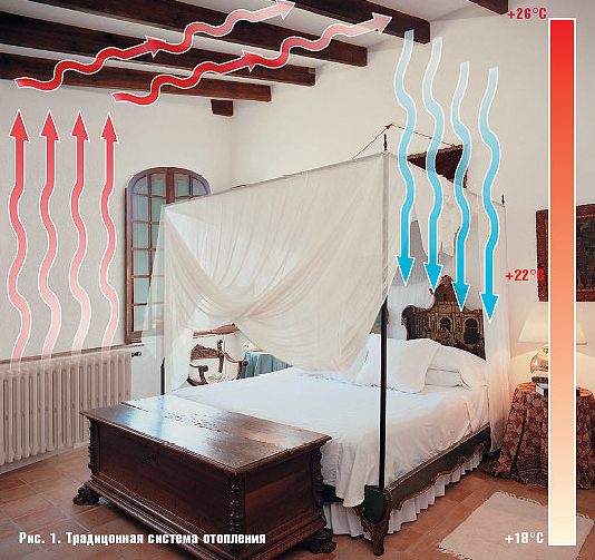

Почему и где возникает дискомфорт при посещении бани? Наибольший дискомфорт нам доставляет неравномерное распределение тепла (рис.1). На уровне потолка (головы) мы ощущаем жар, а внизу, в лучшем случае, прохладу. В худшем случае, наши ноги чувствуют холодный сквозняк. Даже печка не может сильно изменить ситуацию, так как тепло всегда поднимается вверх!

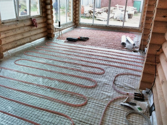

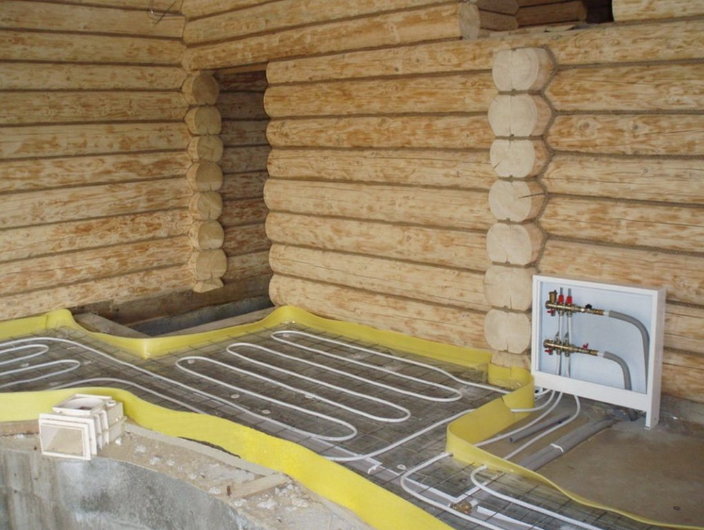

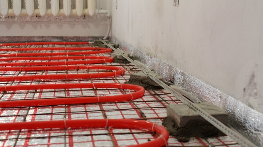

Трубы для водяного теплого пола и схемы укладки
Что касается труб для водяного контура, то при постоянном использовании бани рекомендуют применять металлопластиковые, полиэтиленовые или стальные трубы. При разовом и редком использовании бани можно использовать гофрированную нержавеющую трубу или полипропиленовую.
Схема укладки трубы зависит от конфигурации помещений и площади. Специалисты предлагают две схемы укладки труб: «улитка» или «змейка». Если у вас небольшое помещение с одним водяным контуром, то предпочтительнее вариант укладки «улитка». При такой схеме раскладки трубопровода можно получить практически равномерное распределение тепла по всей площади пола. Укладка трубы по схеме «змейка» используется для больших помещений, где планируется установка нескольких водяных контуров.
Трубу для теплоносителя рекомендуют начинать укладывать от наружных стен, постепенно двигаясь к центру помещения. При этом необходимо соблюдать шаг укладки, то есть расстояние между линиями трубы. Данный параметр зависит от толщины стяжки и конструктивных особенностей используемой трубы. Шаг раскладки может варьироваться от 10 до 30 см.

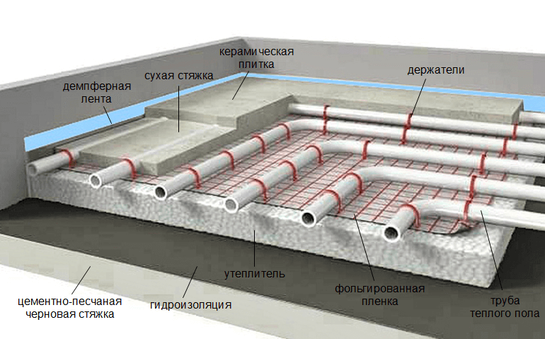

Конструкция пола с водяной системой обогрева
Сама конструкция пола может выглядеть следующим образом (снизу вверх):
  • основание пола (бетон, лаги с черновым полом и влагостойким ГВЛВ и т.п.)
  • гидроизоляционный слой
  • теплоизоляционный слой
  • разделительный слой (подложка для водяного теплого пола)
  • труба
  • бетонный раствор (от 30 до 50 мм)
  • половое покрытие
Для бани заливка бетонной стяжки является наилучшим вариантом. При наличии крепкого основания пола вы получите хороший и устойчивый «пирог».
Специалисты рекомендуют для моечной или душевой стяжку делать с небольшим уклоном, планируя установку сливной трубы. Уклон не должен превышать 3-5 °С. В противном случае будет нарушена циркуляция теплоносителя по трубопроводу. Как пример, можно во время подготовительных работ сделать черновую поверхность с уклоном. Сверху гидроизоляции и теплоизоляции сделать предварительную стяжку с уклоном.

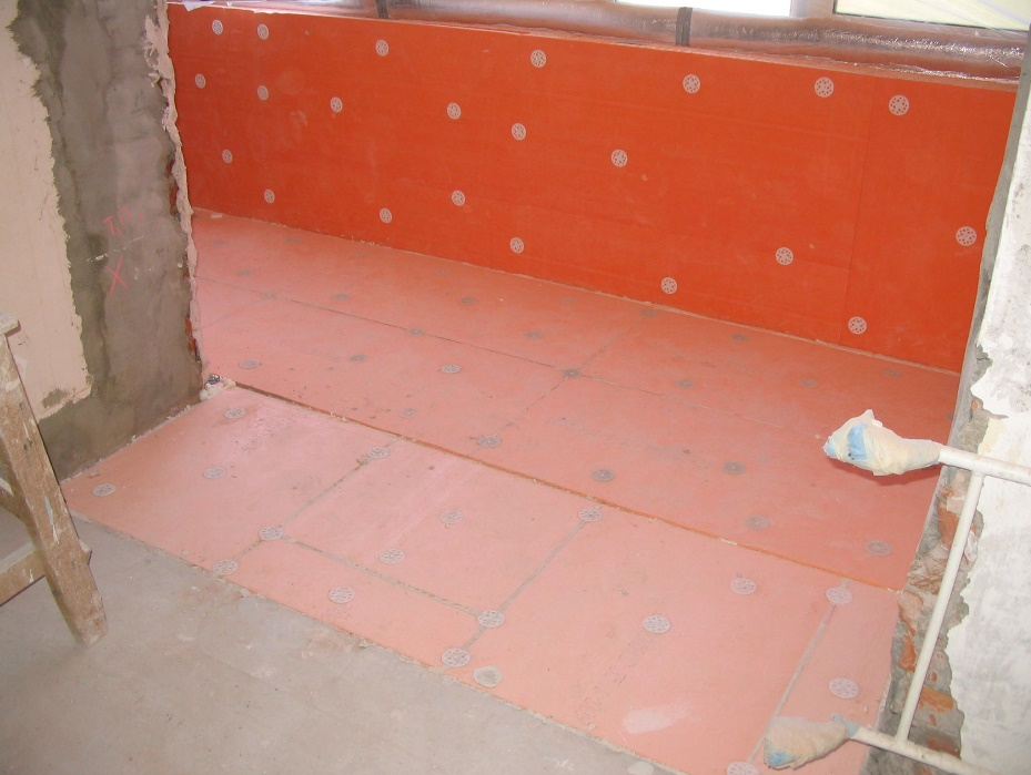

Теплоизоляция
Уменьшение теплового потока в нежелательном направлении достигается применением теплоизоляционных материалов. Самые распространенные из них — это экструдированный пенополистирол (ППС) и пробковый агломерат (ПА). Для устройства комфортного теплого пола в помещениях обычно применяется ППС толщиной 30…50 мм. За счет этого достигается значительное уменьшение потерь тепловой энергии через перекрытия.

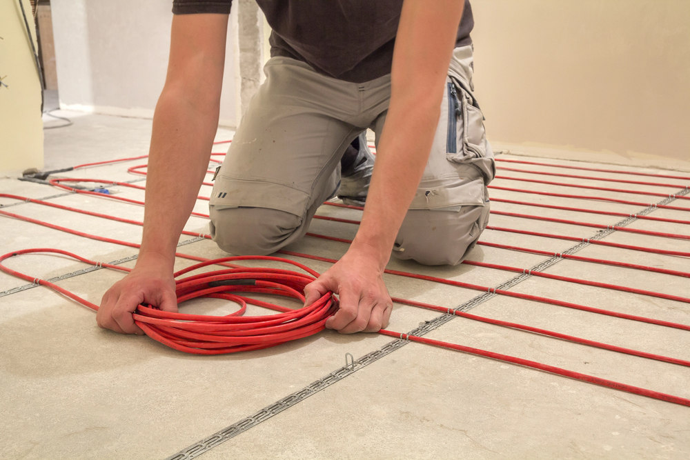

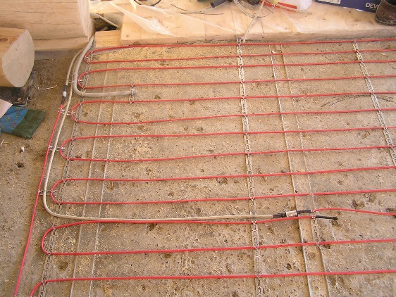

Рекомендации по установке системы «теплый пол» в бане:
  • Определить конфигурацию и величину обогреваемой площади помещения (предбанник, комната отдыха и т.п.)
  • Выбрать нагревательный кабель и необходимое количество монтажной ленты для его укладки, или нагревательный мат.
  • Рассчитать средний шаг укладки нагревательного кабеля. Изобразить план раскладки нагревательного кабеля или мата с учётом места установки терморегулятора и датчика температуры пола.

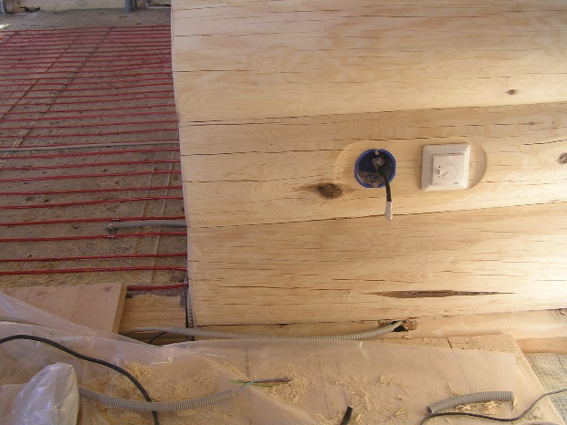

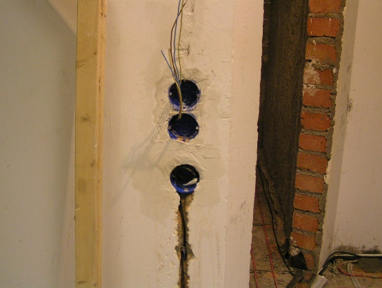

  • Установить монтажную коробку в стене для терморегулятора. Вырезать штробу для прокладки выводов нагревательного кабеля и электротехнической гофротрубки с внешним диаметром 11…16 мм для датчика температуры.
  • Если уложена мелкоячеистая сетка, то нагревательный кабель обычно крепят стяжными нейлоновыми хомутами. В случае промежуточной стяжки устанавливается монтажная лента при помощи дюбель-гвоздей 3,5 мм х 35 мм, которые забиваются в бетонное основание молотком. Если ниже уровня установки кабеля имеется гидроизоляция, монтажную ленту следует крепить термоклеем или алебастром, чтобы не нарушить целостность гидроизоляции.
  • Измерить фактическое электросопротивление нагревательного элемента кабеля и сравнить с номинальным значением.
  • Сделать прикидочную раскладку нагревательного кабеля с расчётным шагом укладки. Точная укладка кабеля на площадь обогрева достигается корректировкой шага укладки.
  • Закрепить кабель в зажимах монтажной ленты или хомутами к сетке.
  • К выходу терморегулятора можно подсоединить несколько нагревательных секций (вариант, когда большая площадь или объединяют несколько помещений), если их суммарная мощность не превышает максимально допустимой для данного типа терморегулятора. Обычно она равна 3,5…3,6 кВт. При большей мощности системы применяется контактор.
  • Установить гофротрубку для датчика температуры, на том же основании пола, что и нагревательный кабель. Рекомендуется установить трубку с двумя поворотами на 90º (в плоскости стены и в плоскости пола), что даст гарантию для замены датчика, в случае выхода его из строя. Закрепить конец гофротрубки на полу симметрично относительно соседних линий кабеля. Недопустимо измерение температуры на краю зоны обогрева. Следует избегать действия постоянных сквозняков и попадания солнечного освещения на участок измерения температуры пола.
  • Проверить «легкий ход» датчика температуры пола в гофротрубке и заглушить конец гофротрубки на полу скотчем или любым другим способом с целью избежания попадания раствора внутрь трубки. Верхний конец трубки должен входить в монтажную коробку.
  • Вторично измерить электросопротивление нагревательного элемента кабеля. Измерить мегаомметром сопротивление изоляции между нагревательной жилой и экраном кабеля.

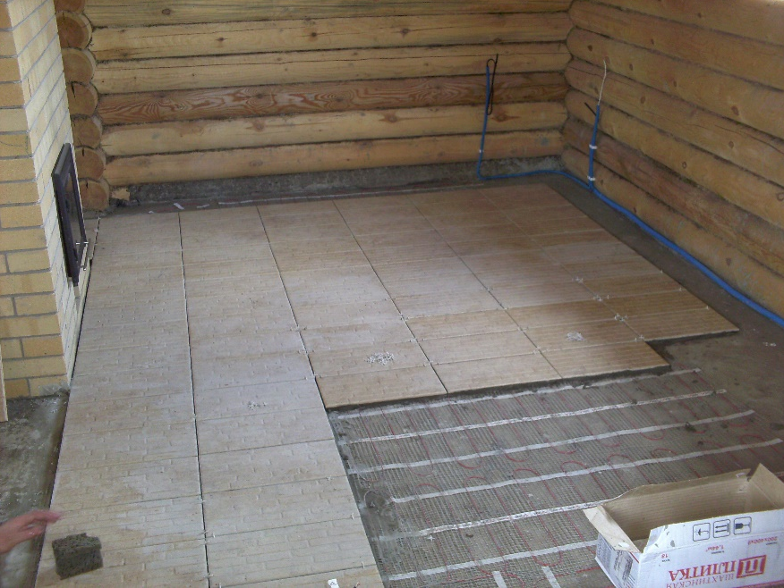

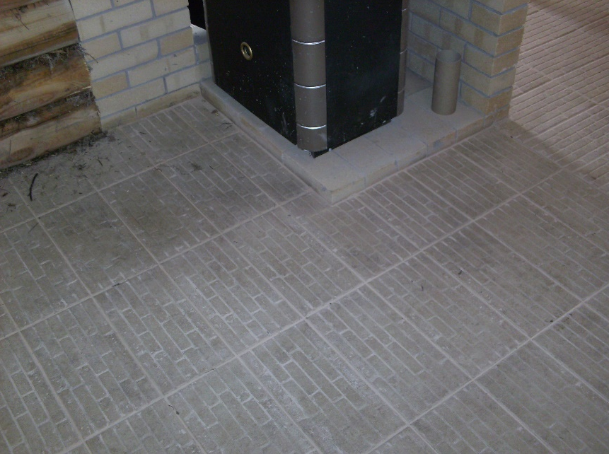

Рекомендации по применению половых покрытий в бане
В качестве половых покрытий в помывочной и комнат с бассейнами используют керамическую плитку или керамогранит. Они практичны в плане уборки, долговечны и являются хорошей гидроизоляцией. При выборе керамогранита рекомендуется обратить внимание на его противоскользящие свойства. Для предбанника и раздевалки можно использовать линолеум, ламинат, паркетную доску, а также те же самые керамические плитки и керамогранит. В любом случае вы сами выбираете тип покрытия, учитывая такие факторы, как интенсивность посещения бани и ее вместительность.
На даче и в частном доме укладка на пол линолеума – экономичный вариант. Учитывая, что на рынке появились качественные линолеумы, которые можно использовать с теплым полом, мы можем получить и экономию, и комфорт.
А вот применение паркета, ламината и аналогичных материалов в банях, где посещения периодические, не рекомендуется. Поверхностный слой таких материалов в холодных помещениях может испортиться. Также нет смысла укладывать нагревательные кабели, если сверху над ними будут находиться толстые половые доски. Тепло от нагревательного кабеля не «пройдет» сквозь доску, а влажность в помещении приведет к ее короблению.
Укладка декоративного покрытия
Укладку напольного покрытия (керамическая плитка или керамогранит) начинают от желоба. Такая последовательность укладки не позволит плиткам сползать на поверхности с уклоном. Толщину клеевого слоя, рекомендуется выдерживать равной толщине плитки. При наличии теплого пола следует плиточный клей заливать полностью, без воздушных карманов. После застывания плиточного клея, обрезают демпферную ленту чуть ниже уровня плитки. Образовавшуюся ложбинку заливают силиконовым герметиком.
Управление электрическим теплым полом
Постоянная температура на поверхности пола поддерживается терморегулятором, который также является частью системы теплого пола. Различают обычные термостаты, которые включают и выключают нагрев при достижении заданной температуры.
Если ваш банный комплекс экономкласса и периодически используется, то можно использовать простые регуляторы с функцией поддержки температуры пола или воздуха в помещении. В таком случае нужно заранее включить систему и ждать выхода ее на комфортный режим. Это может занять от 30 минут до нескольких часов.
Также существуют программируемые терморегуляторы с возможностью задавать несколько режимов работы и интеллектуальные.
«Умные» терморегуляторы адаптивны, они корректируют работу теплого пола при изменении внешних условий. Это позволяет дополнительно экономить 20–25 % электроэнергии.
