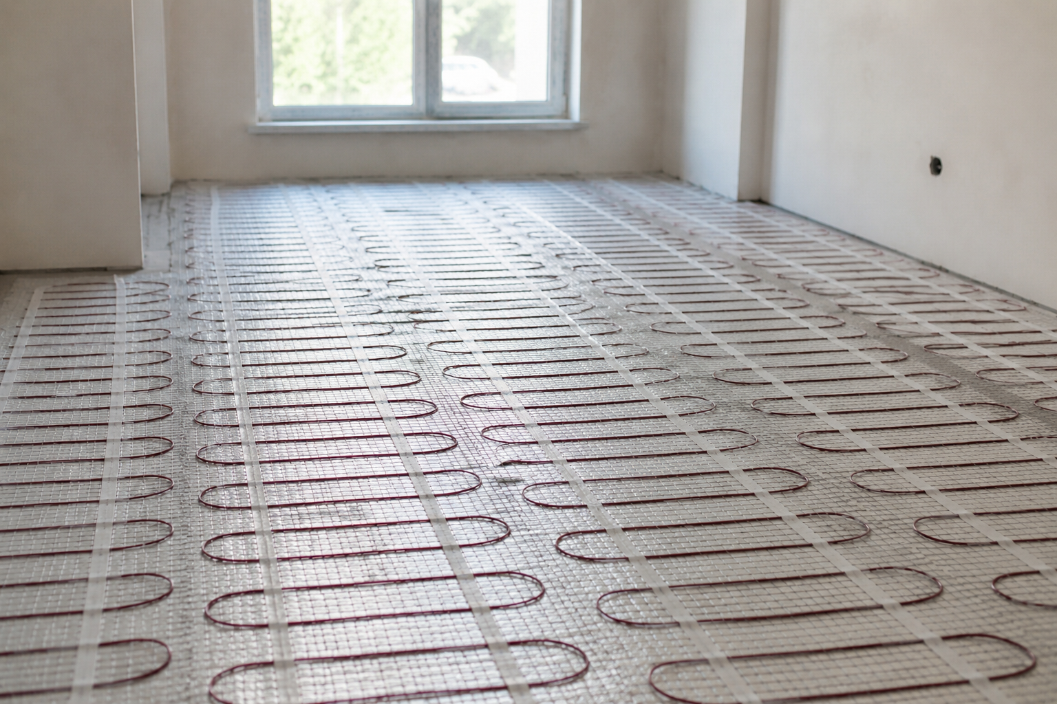

Нагревательный кабель
Наиболее универсальный вариант, который чаще используется для основного отопления и под плитку в стяжке. Закладывается в бетон/раствор, шаг 10–15 см, позволяет гибко регулировать мощность и плотность укладки. Из недостатков можно отметить трудоемкость работ — раскладка кабеля на специальной монтажной ленте и заливка раствором площади.
Нагревательные маты
Маты уже наклеены на сетку с фиксированным шагом кабеля. Это удобно, потому что не нужно самостоятельно рассчитывать шаг укладки. Оптимальны для ванной и кухни под плитку, особенно в квартирах, где не хочется делать большую стяжку. Из недостатков отмечается сложность раскладки при наличии узких мест. Приходится разрезать сетку мата и в ручную раскладывать освободившийся кабель с фиксацией его клеем или алюминиевым скотчем.
